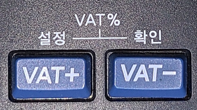

    1. TAX 버튼?
    이 계산기 쓰시는 분이라면 직관적으로 "TAX 버튼이 세금 계산에 쓰이는 버튼"이라는 것은 아실테구요.
    모델에 따라서 TAX 라는 문구 대신 VAT 라는 문구를 쓰기도 합니다.
    2. 사용 방법
    2-1. Canon HS-1210TS
    1단계 : VAT 설정 : % 단위로 입력합니다.
    【CA】 【VAT+】 【10】 【VAT+】
    2단계 : VAT+ 계산 : 세전금액을 알고 있고, 세금을 더할 때
    【2000】 【VAT+】 결과표시 : VAT+ / 2,200
    【VAT+】 결과 표시 : VAT금액 / 200
    【VAT+】 결과 표시 : 2,000
    【VAT+】 누르면 계속 3개의 결과값이 순환되며 표시됩니다.
    3단계 : VAT- 계산 : 세후금액을 알고 있고, 세금을 뺄 때
    【3300】 【VAT-】 결과표시 : VAT- / 3,000
    【VAT-】 결과 표시 : VAT금액 / 300
    【VAT-】 결과 표시 : 3,300
    【VAT-】 누르면 계속 3개의 결과값이 순환되며 표시됩니다.
    * 설정된 세율 확인
    【CA】【VAT-】 결과 표시 : VAT % / 10
    2-2. CASIO JS-40B
    1단계 : TAX 설정 : % 단위로 입력합니다.
    【AC】 【%】길게 누르면 화면표시 : SET 0 【TAX+】 기본 세율 표시 【10】【%】
    2단계 : TAX+ 계산 : 세전금액을 알고 있고, 세금을 더할 때
    【2000】 【TAX+】 결과 표시 : TAX+ / 2,200
    3단계 : TAX- 계산 : 세후금액을 알고 있고, 세금을 뺄 때
    【3300】 【TAX-】 결과표시 : TAX- / 3,000
    * 설정된 세율 확인
    【CA】【TAX+】 결과 표시 : TAX SET % / 10
