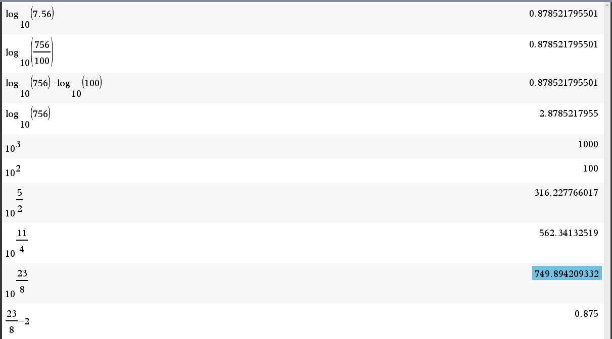

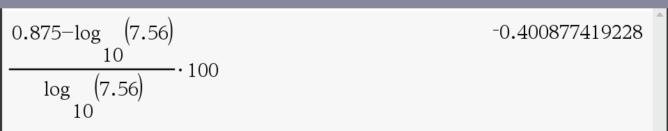

      쌀집 계산기 : 방법1
      10^x = 756 을 만족하는 x 를 구하고 -2를 하면 정답이니까,
      10의 몇제곱을 하면 756 이 될 것인가? 를 찾으면 됨.
      1. 1. 2제곱(100)보다는 많아야 하고 3제곱(1000)보다는 적어야 한다.
      2. 2. 5/2 = 2.5제곱은 √16_right.png곱하기 5회(=6-1)반복으로 쉽게 구할 수 있는데 316이니까 많이 모자르고
      3. 3. 분모를 4로 하면 √√16_right.png곱하기 11회(=12-1)반복하여 보아도 562로 많이 모자르고
      4. 4. 분모를 8로 하면 √√√16_right.png곱하기 23회(=24-1)까지 하니까 739.89 로 찾는 값 756에 매우 근접함을 알 수 있다.
      5. 5. 반복을 더 하여 더 근접한 횟수를 찾을 것 같으면 더 하는 것이고, 대충 만족하려면 여기서 스탑
      6. 23/8 - 2 로 최종 결과값 0.875를 구함. 오차율 = −0.4 %

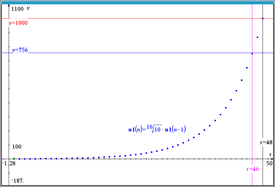

      2024.06.26 - 14:58 2024.06.26 - 14:46 #42953
      분모를 16으로(√√√√) 하면
      분모를 8로 했을 때(√√√) 와 비교해
      (시도횟수상) 간격이 반으로 줄어들게 됨
      그 말을 다시 풀면
      분모 8에서는 (24-1) 번째에 749.89 가 나왔으니,
      분모 16에서는 (48-2) 번째에 749.89 가 나오고,
      (48-1)번째에는 749.89 - 1000 사이의 어떤 값이 나오게 된다는 것.
      정확하게는 몰라도 대충 그 값이 '(749보다 더) 756에 가깝지는 않을 것'은 알 수 있을 것

      2024.06.26 - 15:08 2024.06.26 - 15:06 #42958
      이해를 돕기 위해 그래프로 그려보면
      대충 오차가 10 이내로 들어오면 운 좋게 찾아진 것.
      image.png 12.6KB 11

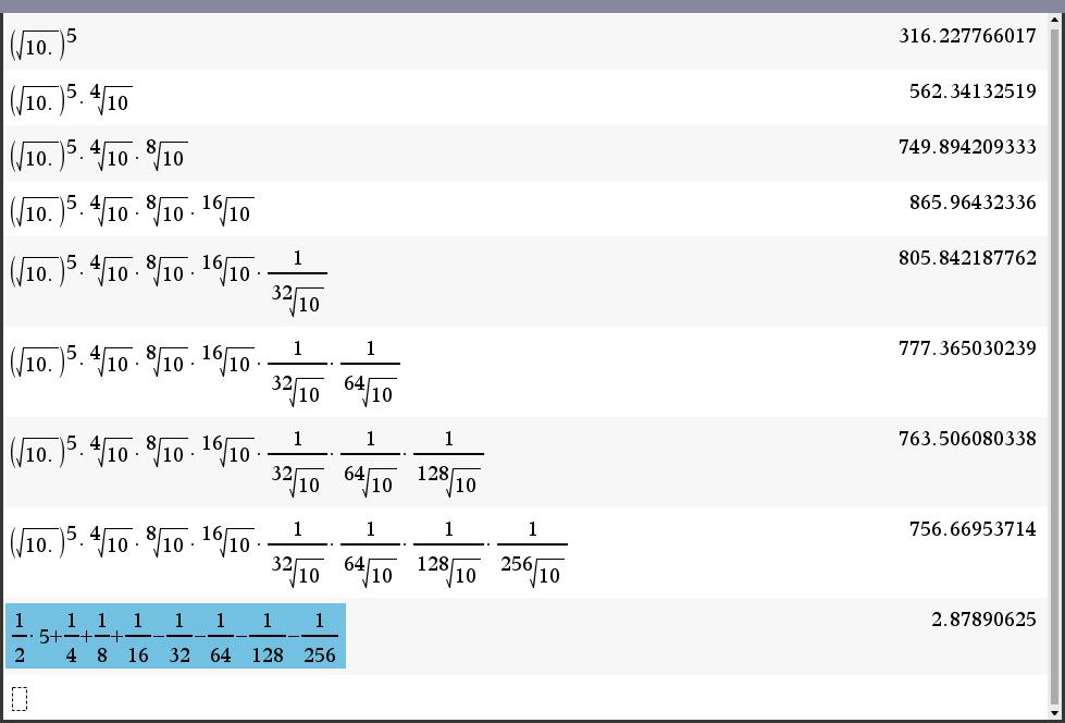

      2024.06.26 - 15:41 2024.06.26 - 15:21 #42962
      쌀집 계산기 방법 2
      버튼 입력 횟수에 무관하게
      무식&정확하게 구해 나간다면...
      (1/2)+(1/2)+(1/2)+(1/2)+(1/2)
      +(1/4)
      +(1/8)
      +(1/16)
      -(1/32)
      -(1/64)
      -(1/128)
      -(1/256)
      =((737)/(256)) = 2.87890625
      최종 답 = 0.87890625
      오차율 = 0.0437615208591%
      다음 단계의 값을 루트로 구하기 위해서는
      우선순위 때문에 앞의 결과값 ans 를 메모리에 먼저 넣어야 하므로
      상~당히 귀찮은 작업입니다.

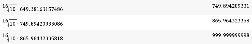

      2024.06.26 - 15:30 2024.06.26 - 15:29 #42966
      여기서 알 수 있는 것은,
      앞에서 10^(1/16) 을 이용해 근사값을 구할 수 있었는데,
      그보다 정확한 근사값을 찾으려면 10^(1/256) 을 이용해야 한다는 것이고,
      이보다 더 정확한 근사값을 얻기 위한 다음 단계의 값(=10^(1/x))은 알 수 없다는 것.

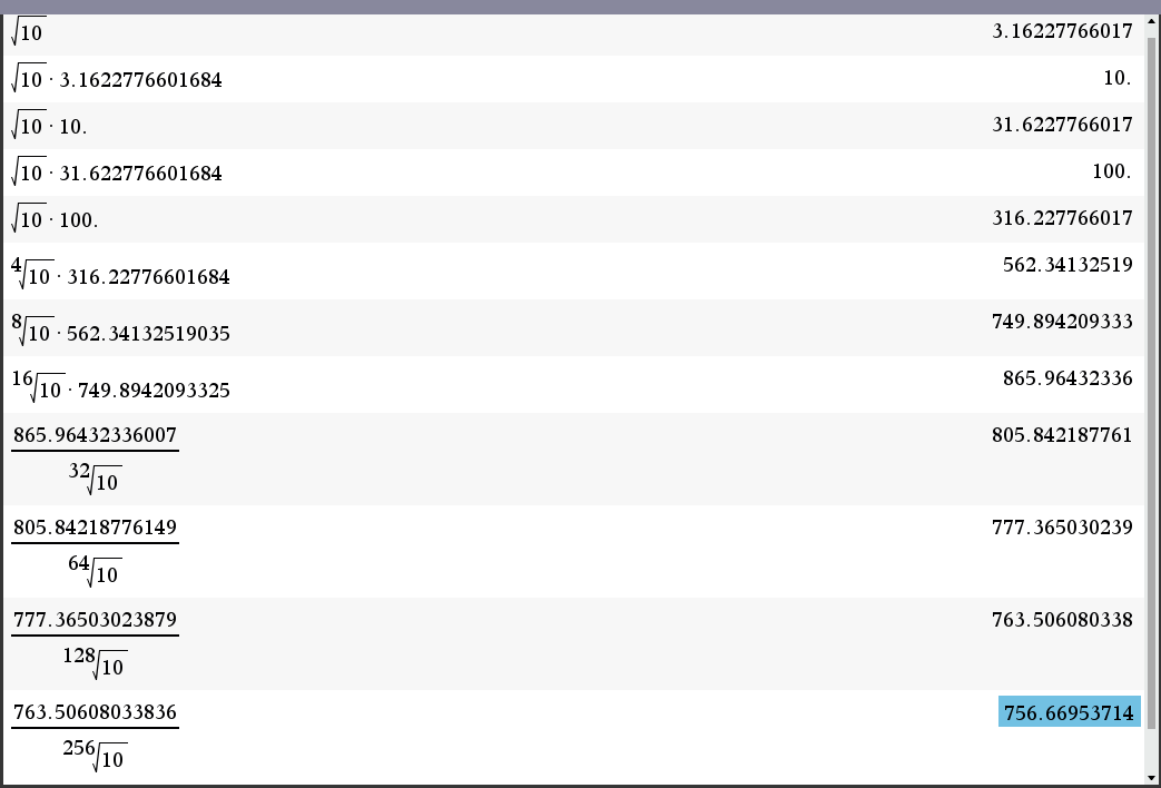

      2024.09.23 - 08:50 2024.06.28 - 05:50 #42995
      다시 보니까 √ 버튼이 스택에 쌓여있는 입력보다 우선 계산되기 때문에
      M 메모리를 쓰지 않고도 계산이 가능하네요.
      (8클릭) 1 0 √ × = = = = 316.2277
      (6클릭) × 1 0 √√ =  562.3413
      (6클릭) × 1 0 √√√ = 749.8942
      749.89420933246 구하는 데까지 20번 클릭이면 되네요.
      (오차 줄인다고) 한번 더 갔다가 되돌아오려면
      추가로 +45 클릭이 필요합니다.
      16제곱근(7클릭) : × 1 0 √√√√ = 865.9643 > 756
      32제곱근(8클릭) : ÷ 1 0 √√√√√ = 805.8421 > 756
      64제곱근(9클릭) : ÷ 1 0 √√√√√√ = 777.3650 > 756
      128제곱근(10클릭) : ÷ 1 0 √√√√√√√ = 763.5060 > 756
      256제곱근(11클릭) : ÷ 1 0 √√√√√√√√ = 756.6695 ≒ 756
      버튼 입력 횟수가 줄어드는 것도 좋지만,
      계산중 M을 부르고 지우고 더하고 하는 관리과정이 빠지니까 훨씬 수월합니다.
      2024.07.01 - 05:45 2024.07.01 - 05:17 #43335
      계산 과정을 입체적? 으로 표현하면 이렇게 되구요.
      최종 수식에서
      곱하기에 해당하는 지수는 더해주고 (1/2)*5회 + (1/4) + (1/8) + (1/16)
      나누기에 해당하는 지수는 빼주면 - (1/32) - (1/64) - (1/128) + (1/256)
      찾고자 하는 로그값이 나오는 것이죠.
      07-01-2024 Image002.jpg 62.3KB 20
