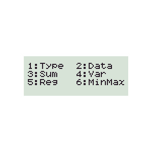

    3. 회귀 분석
    1. A+BX : 직선 회귀=선형 회귀
    2. _+CX² : 2차 회귀
    3. ln X : 대수 회귀
    4. e^X : e 지수 회귀
    5. A·B^X : ab지수 회귀
    6. A·X^B : 누승 회귀
    7. 1/X : 역수 회귀
    ※ 회귀 분석에서도 기본적인 변수분석은 가능합니다. 따라서 최종적으로 회귀분석을 할 것이라면 1-VAR 분석과정은 하지 않고 바로 회귀 분석을 하시면 됩니다.
    K-20160414-809342-32p.png 회귀 분석 모드에서 4 : Var 선택하면
    K-20160414-809372-32p.png 확인 가능한 여러 통계변수가 나옵니다.
